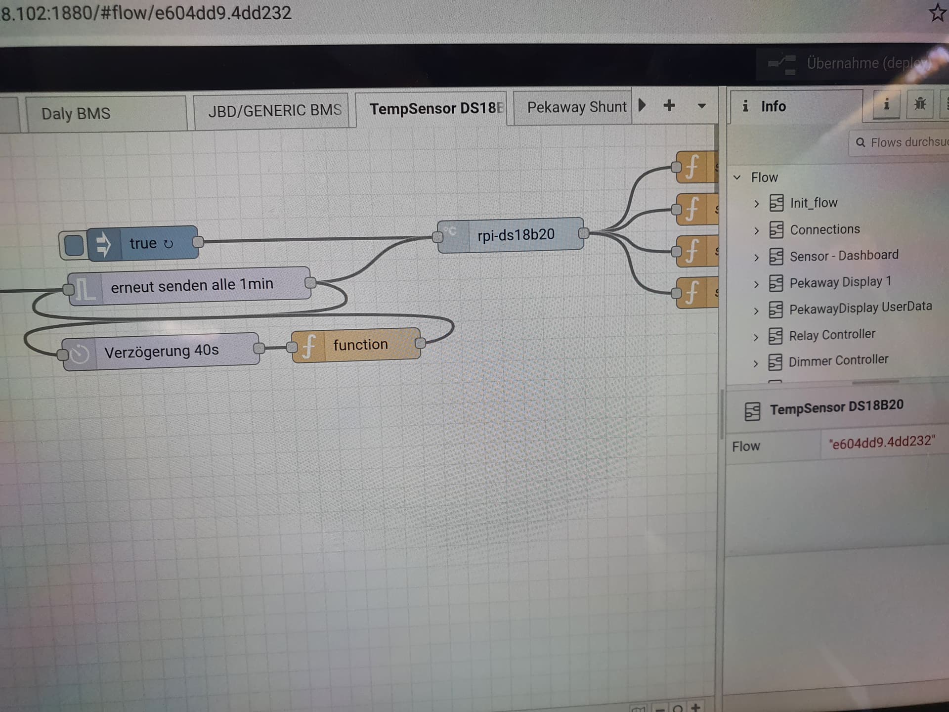

schau mal im DS18B20 Temperatur-Flow. Dort gibt es ein Inject node. Der steht noch auf 5s. Dieses Node legt das System kurz lahm. Wenn du die Abfrage auf 1min stellst sollte wieder alles flüssig laufen.
Servus Karl.
Wie beschrieben die Zeit von 5 Sekunden geändert auf 1 Minute
Ich merke nicht wirklich eine Änderung.
Ich tippe auf den Bildschirm, Display geht an, dann dauert es drei Sekunden bis die vier kreisenden Kugeln weg sind und der grüne Punkt oben links erscheint. Schalten der Relais dauert ebenfalls drei Sekunden, eigentlich alles dauert drei Sekinden. Ab und zu passiert gar nix und es erscheint “Connection timeout”. Diese Verzögerungen hat Maik auch.
