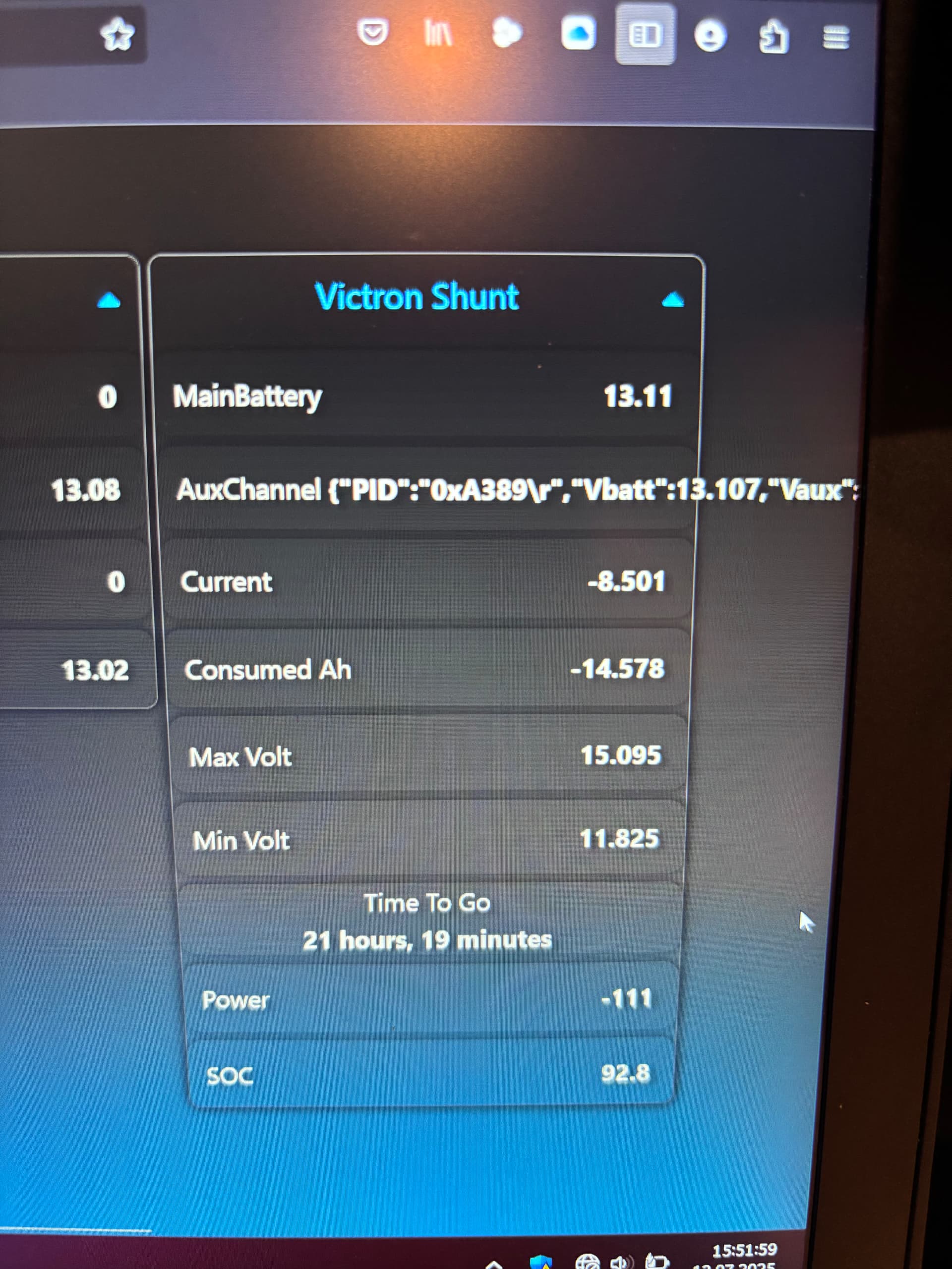

Habe ein paar Sachen die ich gerne teilen möchte.

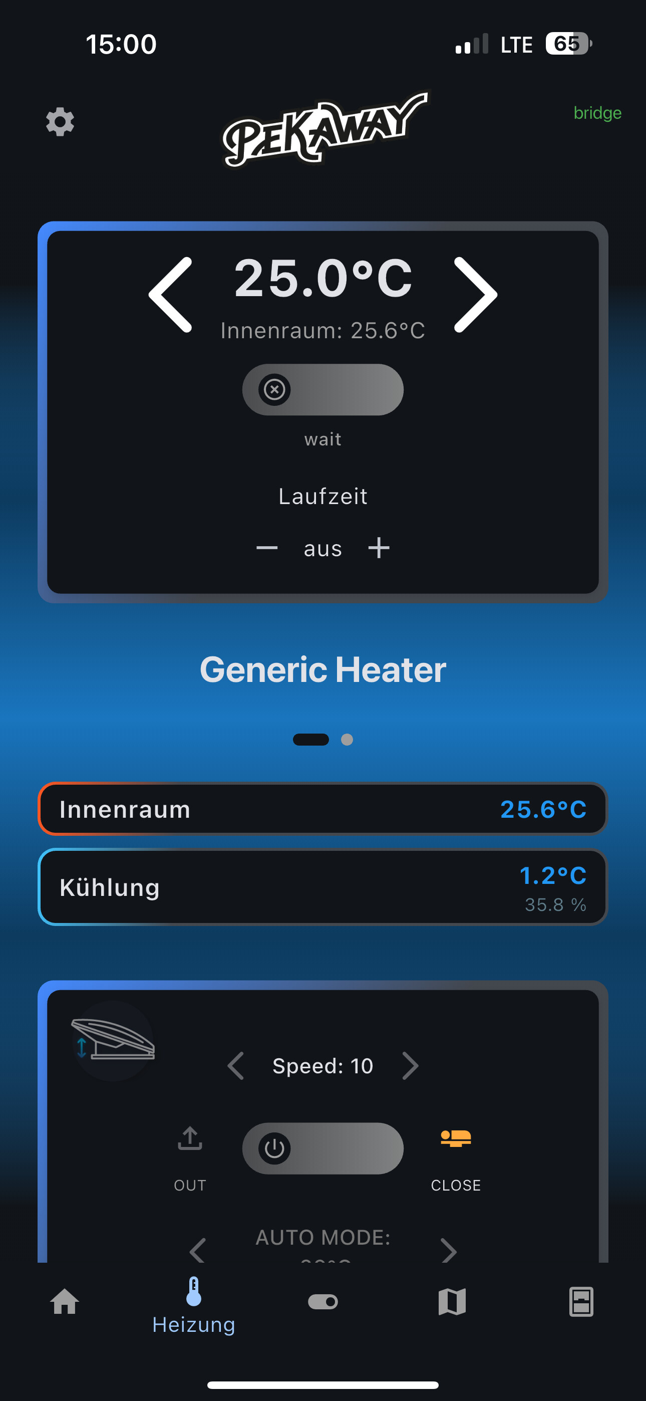

Folgendes ist mir aufgefallen nach dem Update:
  1. In der App wird mir ein Generic Heater angezeigt leider aber nicht meine Autoterm
  1. Beim Maxxfan kann ich über den Browser steuern aber nur An/Aus keine Geschwindigkeit oder so einstellbar. Gleiches gilt in der App oder dem Display
  1. Es werden mir nur 2 Temperaturen angezeigt obwohl mehr installiert sind. 3 x DS18B20 und 2 x RuuviTag
  2. Beim Victron Shunt werden bei AUX sehr komische Werte angezeigt.
Weitere Punkte folgen

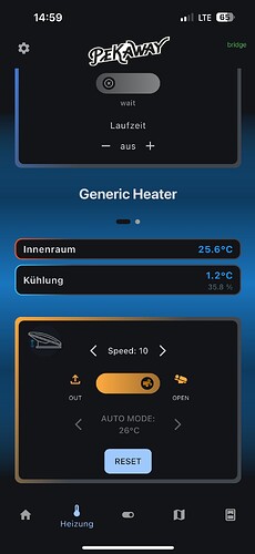

Beim Maxxfan geht folgendes
Im Browser:
  1. An/Aus
  2. In/Out
  3. Automode Aktivieren (Temp einstellung nicht möglich)
  4. Es kann kein Speed eingestellt werden
Am Display:
  1. Open/Close
  2. In/out
  3. Reset
Keine Funktion bei
  1. Minus / Plus
  2. Auto
In der App:
Komplett keine Funktion

Im System Springt der TimeToGo massiv hin und her die Batterien sind voll und er Pendelt von 24 Stunden auf 2 Wochen dann auf 4 Stunden.
Daten von den Victron Geräten werden wieder viel zu hoch angezeigt beim MPPT z.B. 7570 A statt 7,57 A
Ersetz einfach mal den Flow Inhalt (VE.Direct)mit diesem:

Hast du die LTE Bridge geupdatet ?
Sehe am Screen dass die App via Bridge mit dem System verbunden bist.
Blockzitat 2. Beim Maxxfan kann ich über den Browser steuern aber nur An/Aus keine Geschwindigkeit oder so einstellbar. Gleiches gilt in der App oder dem Display
Im Automodus lässt sich die Geschwindigkeit nicht regeln.
Da regelt der automatisch die Drehzahl.
Eventuell kommt daher das Problem mit der Bedingung.

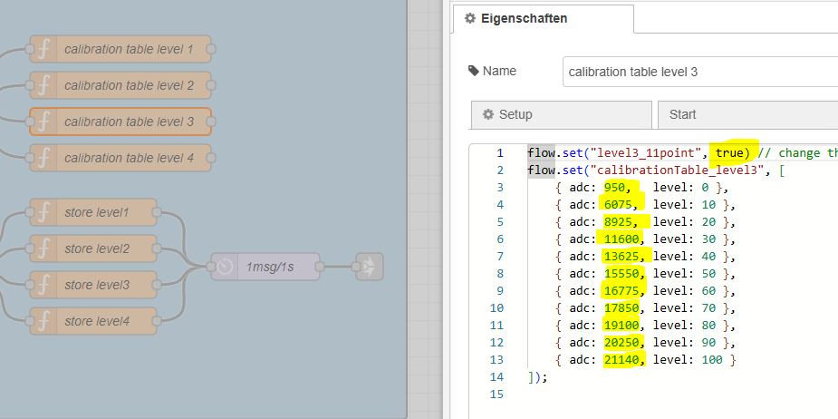

Ich hab mich mal an die 10 Punkt Kalibrierung getraut, da ich eine Radkasten Wassertank habe.
Und die Funktioniert ohne Probleme.
Wie bin ich vor gegangen.
Ich habe mir im Debug die ADC Werte des entsprechendes Tankes aufgeschrieben.
Dabei habe ich mit einen Leeren Tank angefangen und immer 10% meines Tankes aufgefüllt, bei mir also 2,5 Liter, da mein Tank insgesammt nur 25 Liter hat. Das ganze bis der Tank zu 100 Prozent gefüllt war.

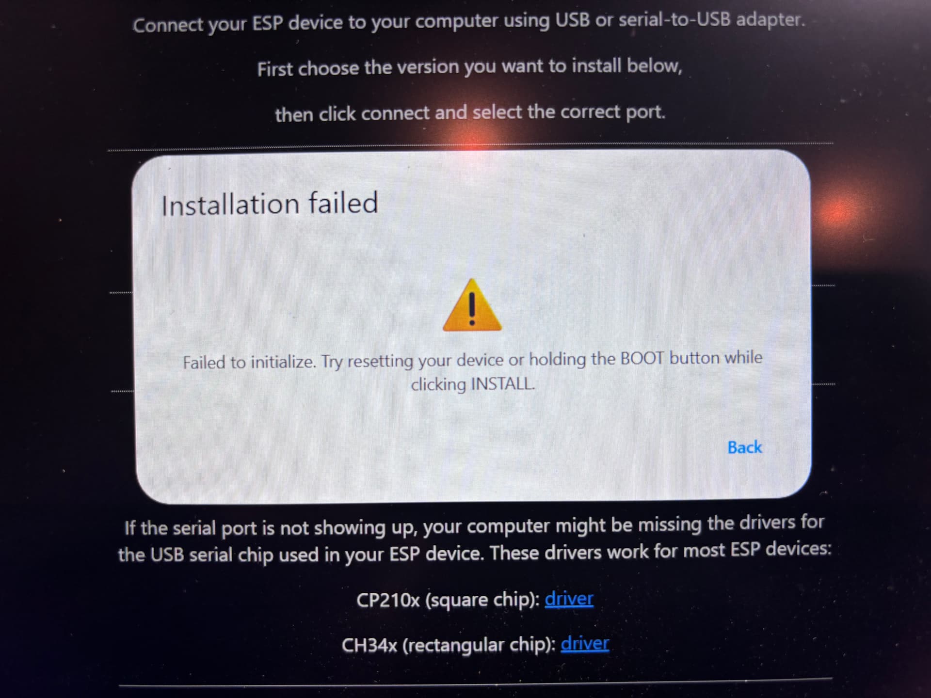

Habe nun noch mal probiert das Update auf die Bridge zu packen da ich nicht gesehen hatte das es das v0.1.4 gibt nun bekomme ich folgendes.
Er macht das Update leider nicht woran kann es liegen ?
Ich habe die Brigde nun soweit hin bekommen per Reset das ich das Update auf 0.1.4 aufspielen konnte so weit so gut nun kann ich folgendes in der App mit dem Maxxfan machen:
Öffnen / Schließen
Automodus (Geschwindigkeit ändert sich nicht)
Drehrichtung In/Out
Reset
Immer noch keine Funktion bei “Speed” dort kann man Hoch oder Runterschalten aber nix verändert sich.
Beim Display und im Browser wie gehabt keine Änderungen immer noch wie oben genannt.
Bei den Victron Geräten habe ich nun noch mal die Einheiten verändert wie ich es schon in früheren Versionen gemacht habe, da passen nun die Werte nur der Wert bei AUX am Shunt ist immer noch nicht so wie er sein soll.
Den Boiler habe ich nun im NodeRed Deaktiviert seitdem ist nun auch im Display alles ok.
Der TimeToGo wert pendelt immer noch.

Leider nein alles wie beim alten habe auch schon verschiedene Kabel probiert usw. Leider hat sich nix geändert.
@Vincent ist das vorgesehen, dass wir den Maxxfan inkl. Temperatur über das Display steuern können? Kannst du uns bitte kurz auf die Sprüunge helfen?
Funktionieren bei euch die Knöpfe am MaxxFan direkt, könnt ihr damit alles steuern?
Falls das funktioniert prüft bitte mal die Pins am Adapter. Da könnte auch was defekt sein. Oder ihr müsstet die Adapter einschicken, dann überprüfen wir das.
Softwaretechnisch sehe ich ansonsten aber erstmal nichts weiter, bei unserem Testaufbau funktioniert alles wie es soll. Die Temperatur ist im Display aktuell nicht einstellbar für den Automodus, nur aus der App bzw. dem Dashboard heraus.
