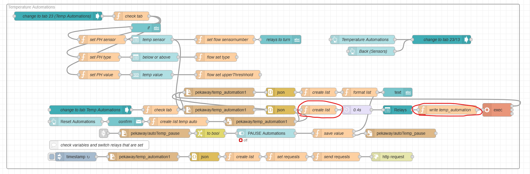

Du könntest soetwas in der Art machen,
oder du kopierst dier den Bereich,
machst dier ne Seite "Temp Auto userflow " draus dekativierst den alten Bereich, und änderst den userflow für deine Wünsche ab.

Zwei Änderungen brauchst du:
du ersetzt den kompletten Inhalt der markierten Function Node “create list” mit dem hier:

und dann ersetzt du den kompletten Inhalt der markierten Function Node “write temp_automation” mit diesem hier:

Ich nehm das so ins nächste Update mit auf, also musst du das nicht in einem userflow machen
