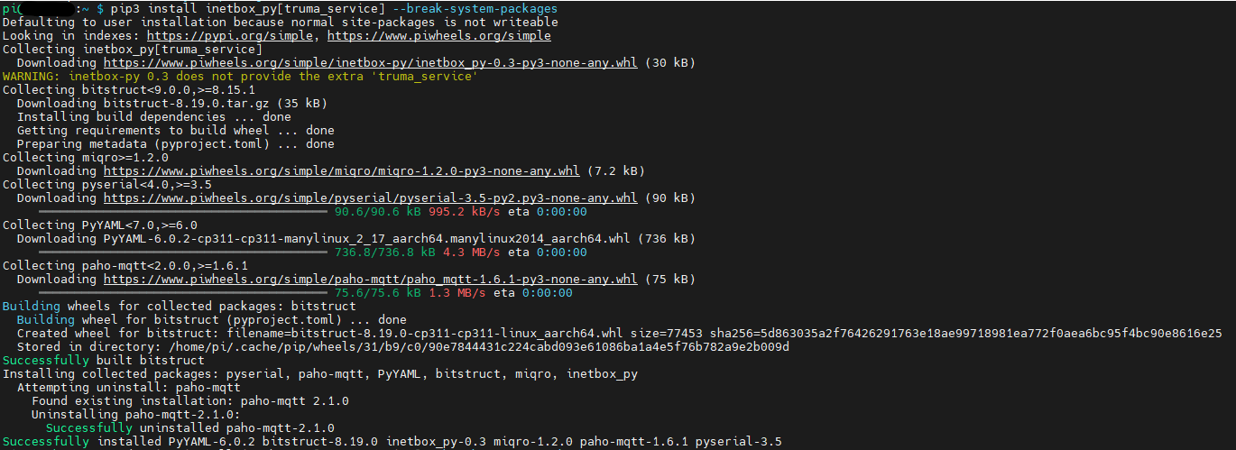

damit ist es installiert und dann mit truma_service kommt logischerweise:
weil die miqro.yml file nicht gefunden wird, also dann weiter der Anleitung folgen und dann geht es.
Ja die miqro.yml muss noch erstellt werden.
Man muss doch nicht vorher Pakete downloaden und in das site-packages Verzeichnis kopieren, oder?
Die sollten doch vom Github Server direkt geholt werden.
@Vincent Die Installation wie du sie beschrieben hast hat funktioniert.

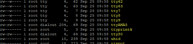

Dz kannst theoretisch (!) in der config.txt dtoverlay=uart0 bis uart5 eintragen um UART Ports auf weiteren Pins zu aktivieren.
Dabei musst du aber aufpassen welche Pins verwendet werden, sonst gibts da Probleme.
Die Pins stehen in der /boot/overlays/README Datei
Ich habe mir nun UART2 als /dev/ttyAMA2 konfiguriert.

Ich hatte in der alten Konfig UART5 auf J12 für Truma LIN verwendet . Wird der in der aktuellen Software von euch verwendet?

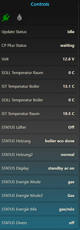

Hallo zusammen, ich habe es hinbekommen, die Truma spricht mit PKW 2.02 über den Multiport UART5:

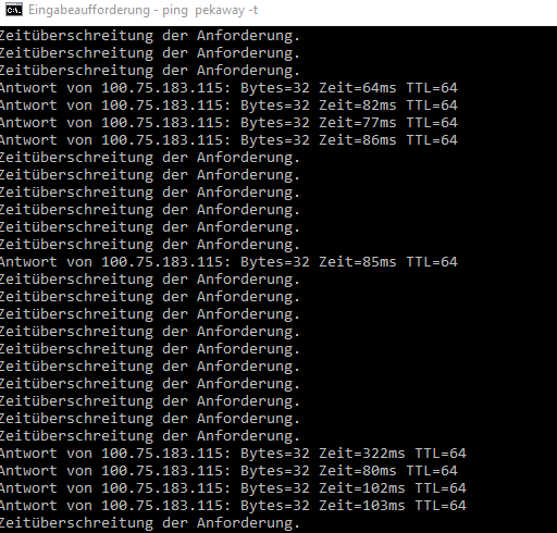

Jetzt habe ich wieder mein “connection lost” Problem.
D.h. der PI trennt irgendwie immer wieder das LAN, oder reagiert zu träge.
Das muss mit dem truma_service zusammen hängen.
@Vincent @Karl habt ihr das auch schon gehabt?
