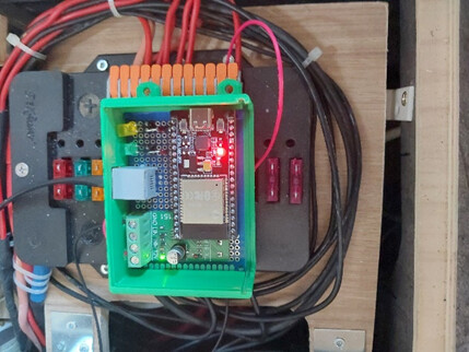

Zuerst habe ich mich für die Version von Daniel Fett entschieden. Hatte aber Probleme den LIN-Bus zu UART Konverter mit dem UART des Pi zu verbinden, daher habe ich mich ganz schnell für die Version von Magnus Christ entschieden, da ich noch eine ESP32 D1 mini rumfliegen hatte habe ich mir eine Platine gebaut mit einem 12 zu 5V DC/DC Konverter einer RJ12 Buchse, den LIN-Bus Konverter, und einem Sockel für den ESP32.

Leider hat sich auf dieser Tour rausgestellt das die Verbindung ESP Raspberry immer wieder unterbrochen wurde und sich nicht wieder selber verbunden hat. Auch mit dem normalen ESP32 mit 38 Pins wie auf dem Foto hat es nicht funktioniert

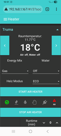

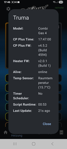

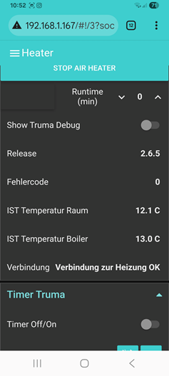

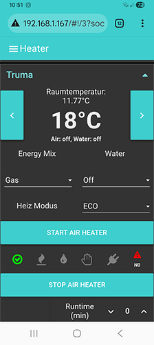

Die Anbindung an die Vorhandene Truma Steuerung im VanPi -System war eine Herausforderung, aber ich wollte ja die vorhandenen Seiten in der App, bzw. Pekaway Display nutzen. Da habe ich fast 2 Wochen dran gebastelt, nur Verbindung via MQTT von Lin-Bus bzw. Inetbox MQTT zu CI-Bus MQTT sowie Vincent das für die Trumanita gemacht hat, hat irgendwie nicht funktioniert. (Ich habe allerdings auch keinen Kumpel den ich für 30$ im Monat an solche Aufgaben setzen kann :thinking: ) Ich musste meine SD-Karte bestimmt 5-mal neu flashen um in den Ausgangs Zustand zu kommen. Dann habe ich die Truma Seite kopiert, die Originalseite deaktiviert und eine Mischung aus MQTT und ein paar Nodes um das ganze miteinander zu verbinden.

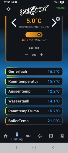

Jetzt ist es so weit, ich kann die Heizung sowohl über Node-Red Dashboard als auch über die APP, und über das Pekaway Display steuern, und bekomme egal wo ich schalte, Rückmeldungen auf allen Displays. Das ganze System benötigt noch ein wenig Feinschliff, aber das Ziel war vor dem Winter die Heizung aus der Ferne einzuschalten, beziehungsweise über eine Zeitschaltuhr um Morgens eine Frostfreie Scheibe zu haben. Ich habe leider kein E-Modell daher kann ich die ganze Geschichte mit Mix und E-Power nicht testen, aber für Rückmeldungen und Änderungen wäre ich natürlich zugängig.

Jetzt stellt sich nur noch die Frage, warum es in deinem Gefrierfach wärmer ist als die Umgebungstemperatur der Truma? :thinking:
Das Gefrierfach ist gut isoliert, das hält nicht nur kälte sondern auch wärme :rofl: :rofl: .
Frag lieber wie ich da Zigbee Sensoren anzeige. Aber das weißt du sicher :wink:
