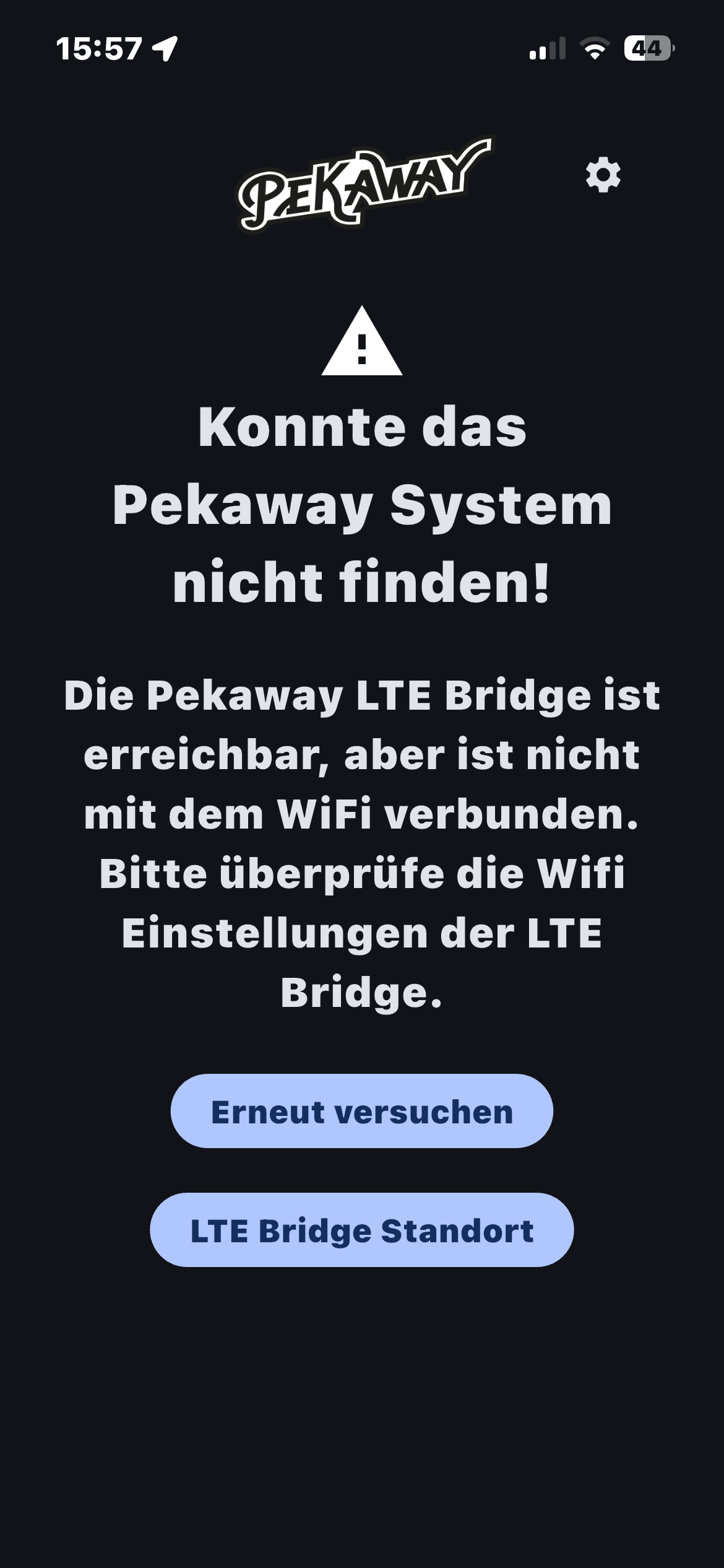

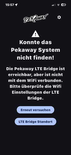

Wollte Check des Systems machen. Vanpi System nicht erreichbar. Also LTE Bridge nach gesehen: Keine Wifi zu VanPi.

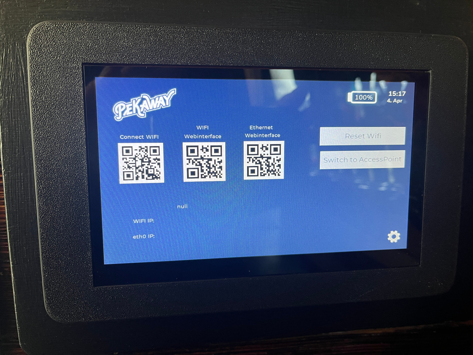

Einstellungen im VanPi Display Netzwerk kontrolliert: Da steht nichts mehr drin

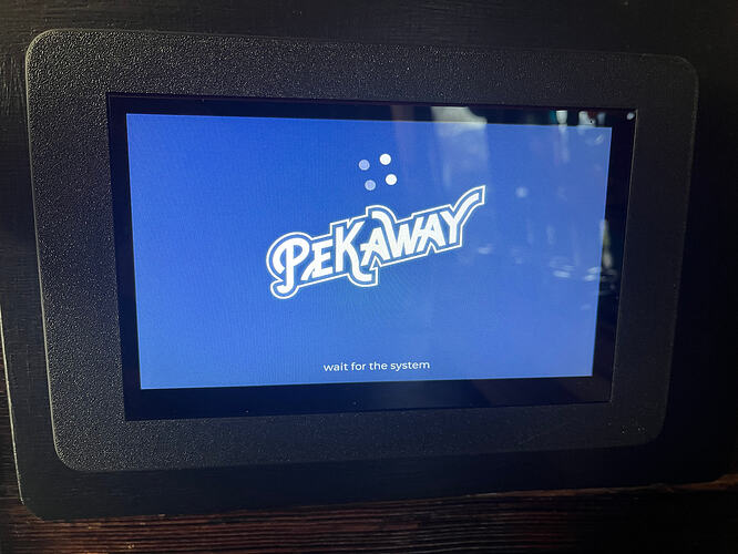

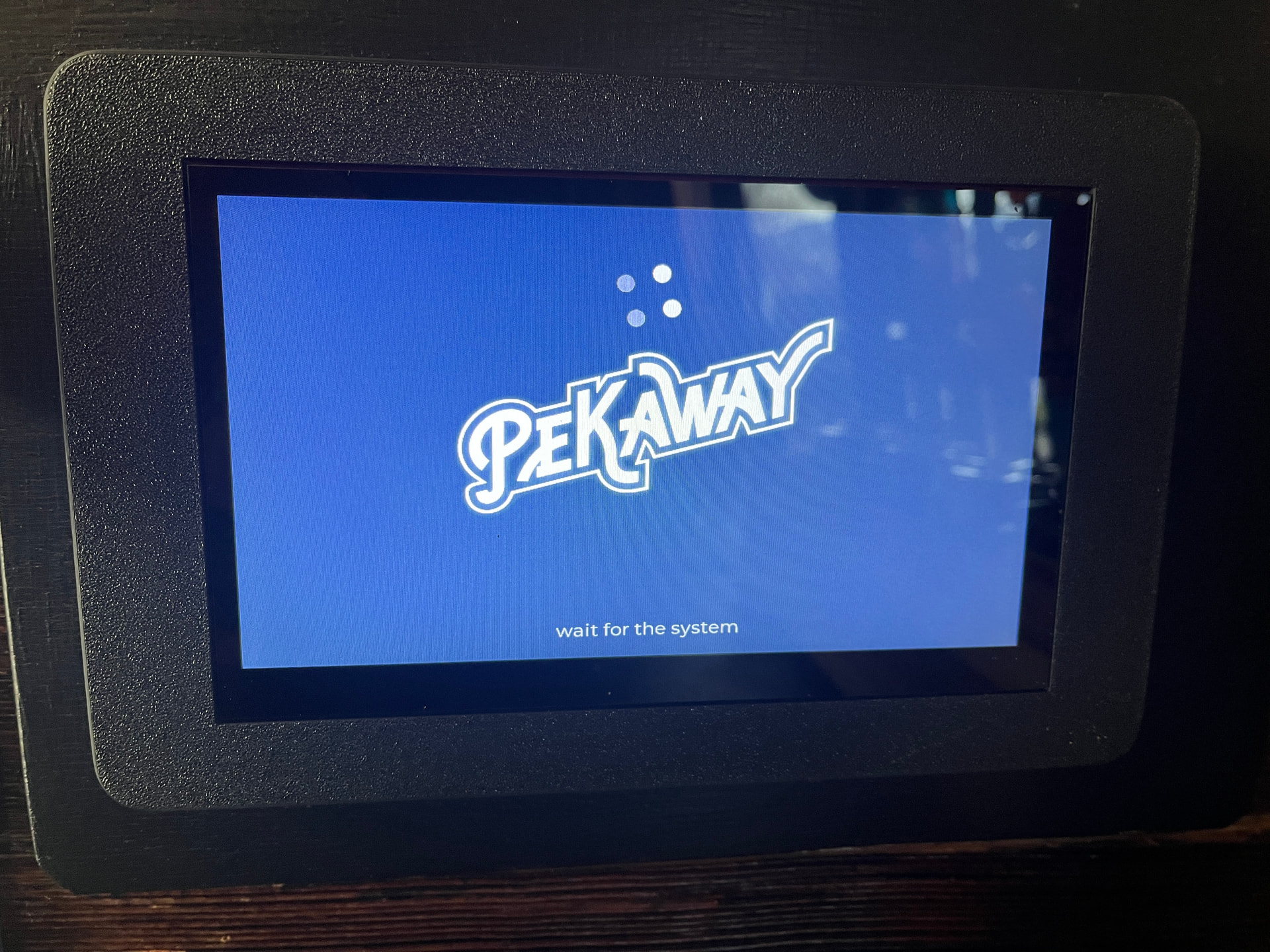

Also Reboot des Systems… Nun rödelt der VanPi vor sich her und findet kein System mehr.

Aber ich denke, ich weiss wer der Übeltäter sein könnte von dem ganzen Salat. Die Bridge verliert und vergisst dauernd den WiFi Zugang vom VanPi. Und will Partout nicht mehr verbinden. Trotz Eingabe der SSID. Diese Bridge macht mir langsam ein bisschen Kopfweh.

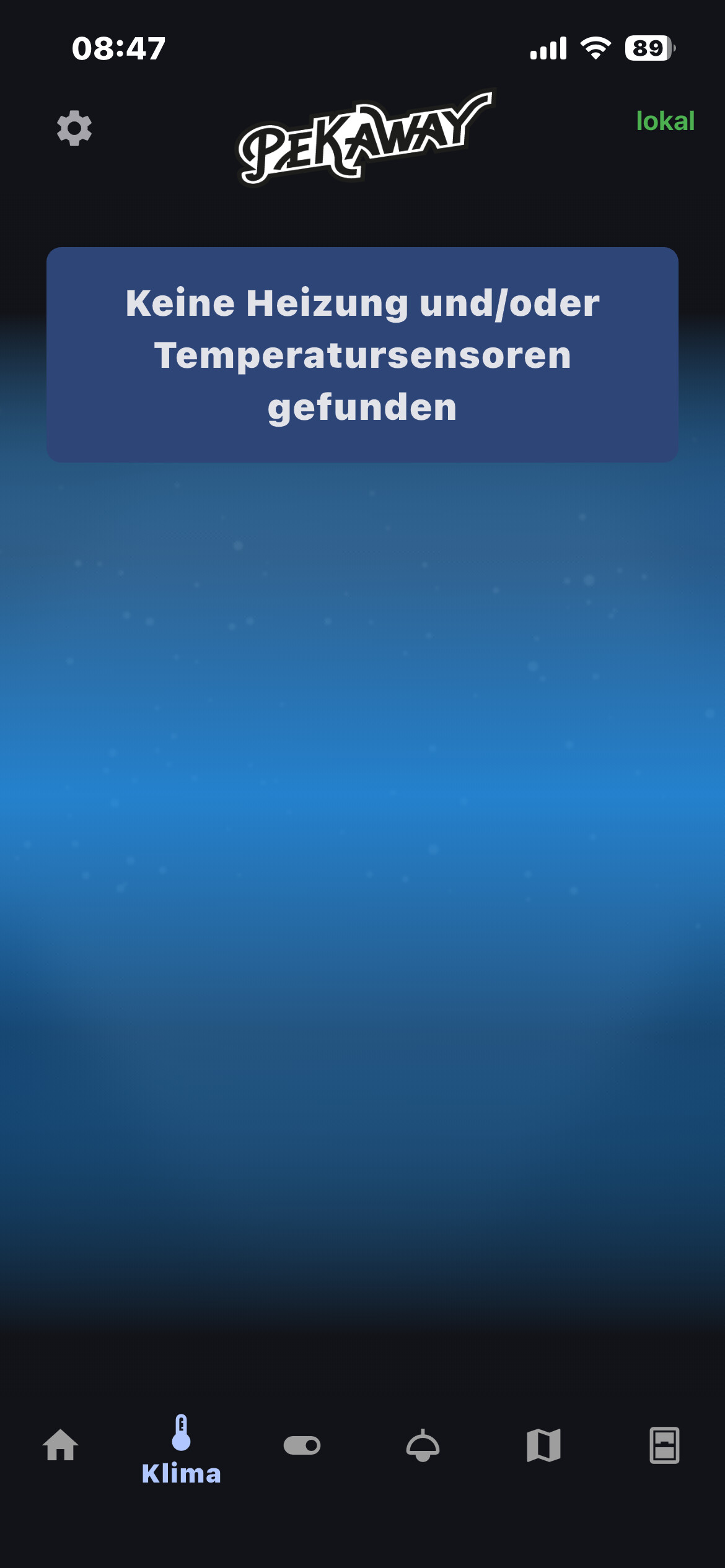

Alles ausgebaut und am Core die ganzen Kabel und Sicherungen überprüft… alles ready. Der Core läuft soweit auch „Normal“. Gibt auch Wlan aus. Kann ihn auch mit Handy und Laptop ansprechen. Problem: Alle Sensoren (Temperatur und Wasser) sind nicht mehr da. Auch nicht auffindbar. Auch nicht mit Backup zurück spielen.

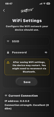

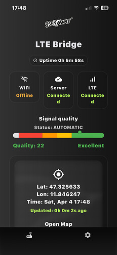

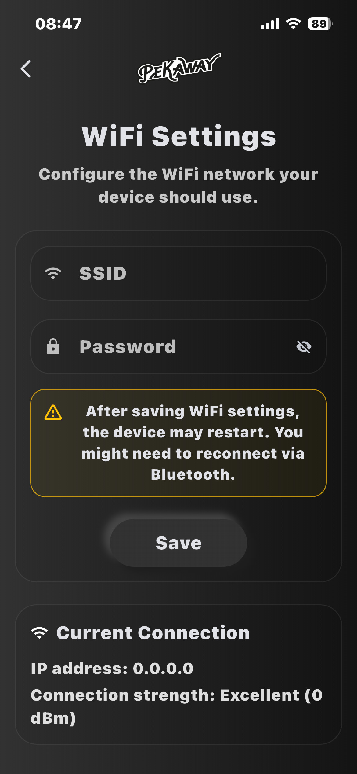

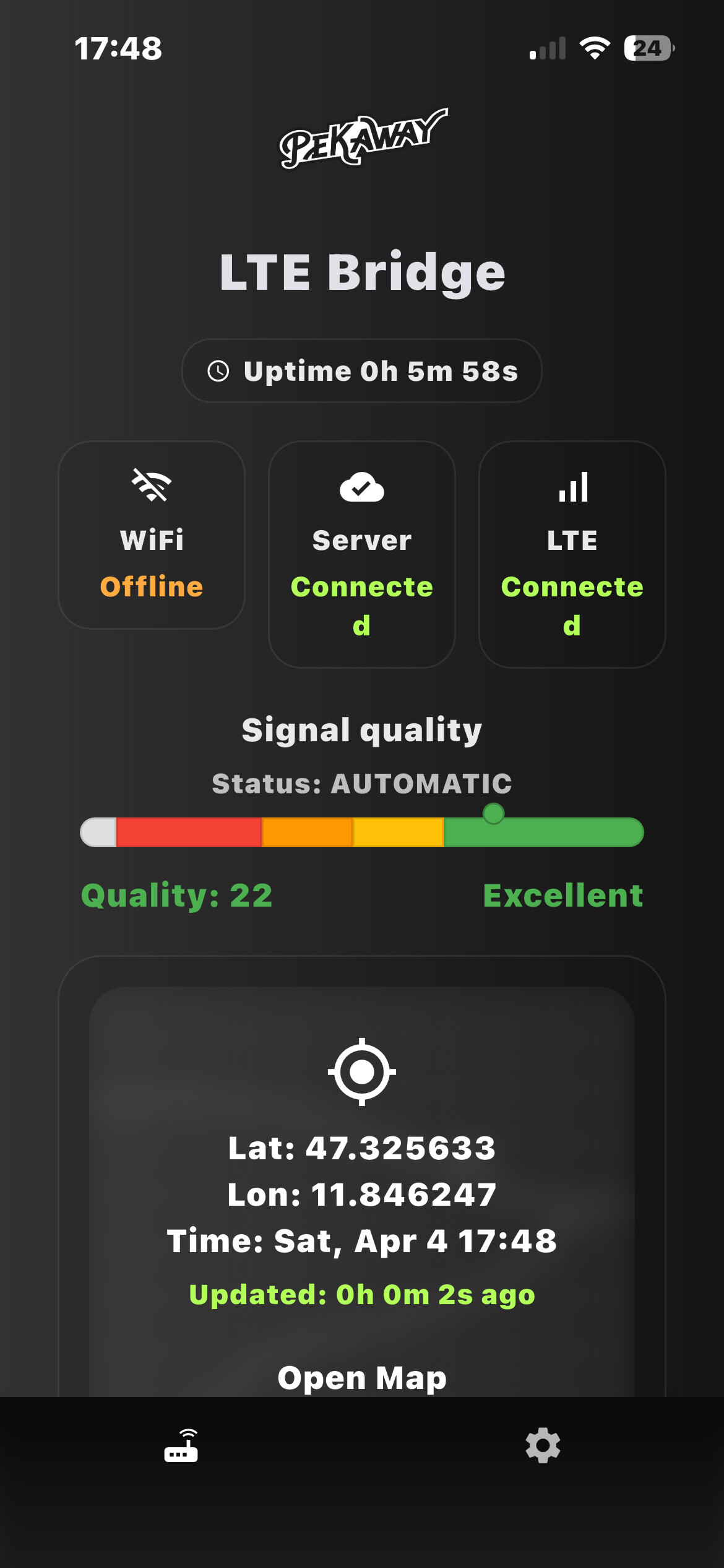

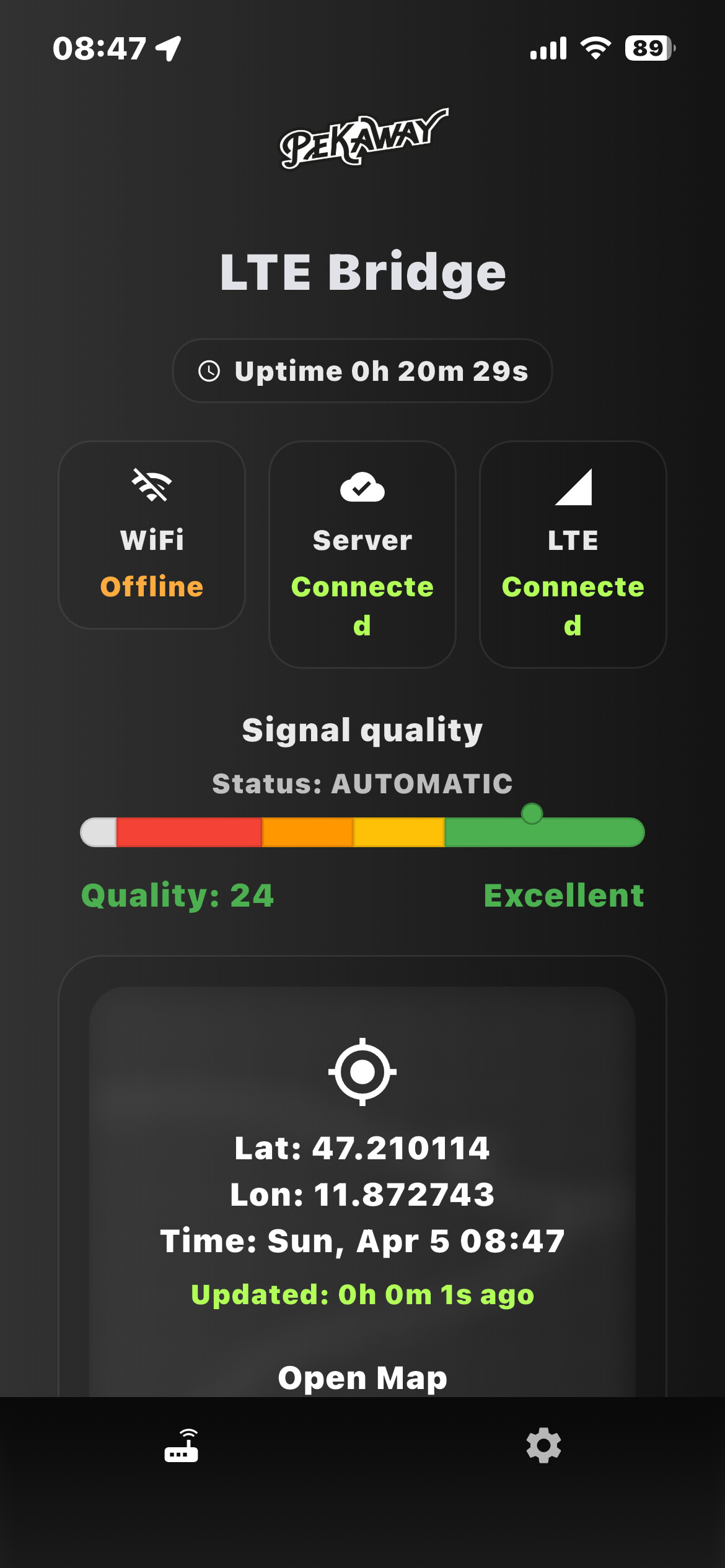

Die LTE Bridge läuft soweit auch. Signale sind ready. Die Bridge will aber sich nicht mehr mit dem Core verbinden (WLan) findet es auch nicht. Und in den Einstellungen das WLan über die Blue App ist nichts mehr drin. Wenn ich es händisch eintrage (SSID & „Passwort brauchts das?“) nimmt die Bridge nichts an.

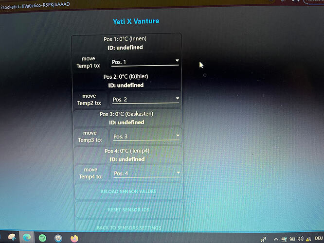

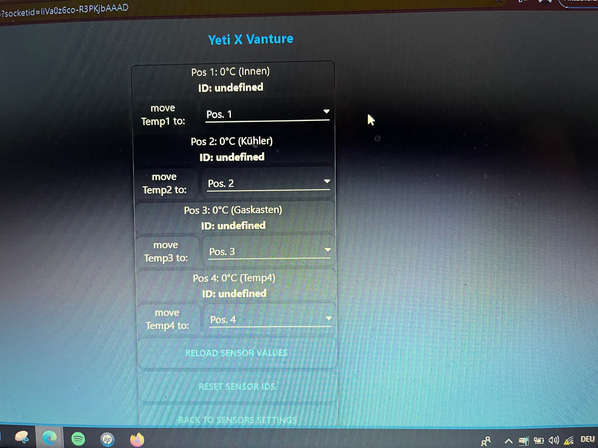

In der Config bei Sensors ist noch ein Punkt Temp Sensor Position .
Da siehst du wenn der Core einen Sensor gefunden hat die ID der sensoren und die sind dann der Position 1 bis 4 zugeordnet .
Sind die richtig zugeordnet ?
Michl
@Half-car-trailer Ja da war ich schon drin. Und da ist auch nichts mehr vorhanden. Alles komplett raus. Gruss Egon

Ich glaub auch nicht dass die alle einen Defekt haben. Sind ja keine Temu Sensoren :face_with_hand_over_mouth: Hab sie ja bewusst von Pekaway. Und die Ruuvis sind mit der Ruuvi App erreichbar. Das Problem liegt beim Core. Dass er sie verlieren kann, ja okay. Einlesen und gut ist. Aber der Core findet ja nicht einen mehr. Leider hab ich keinen 2.ten Core um die anders zu testen. :pleading_face:

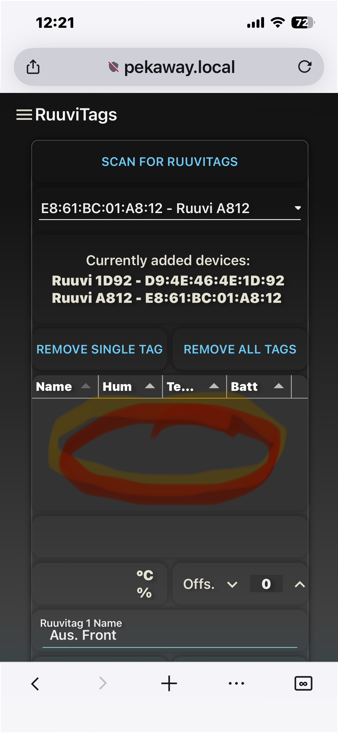

Ich habe jetzt mal versucht via Handy > Dashboard im VanPi die Ruuvis ein zu binden. Interessant ist: Der Core findet sie zwar, aber übernehmen im Feld unten (Kreis) tut er sie nicht, damit ich sie zuordnen kann.
DS Sensoren will der Core weiterhin nicht, ebenso die Wassertanksensoren.

Das gleiche getestet mit den Ruuvis (diesmal ohne Anschluss der DS Sensoren). Erkannt werden sie Ruuvi Tags. Aber der Core weiss offensichtlich nicht mehr, was er mit denen soll.
LTE Bridge erkennt zwar die IP des Core, aber weiss auch nicht was damit anfangen.
