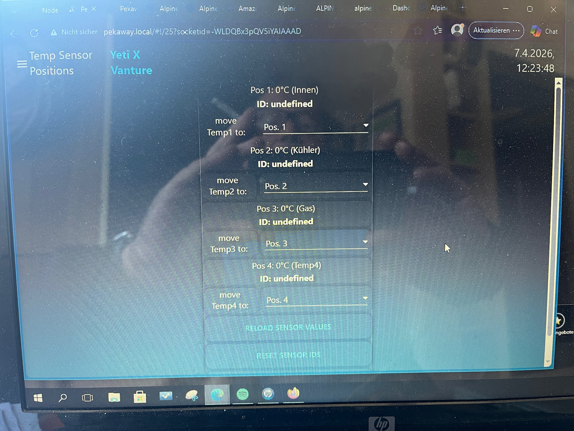

Schwankungen: ich hab das Messgerät angeschlossen lassen, als ich via Dashboard die Sensoren aufrufen wollte. Da gab es Abfall auf 3,2 selten auf 3,1v. Mehr war da nicht.
Ich versteh nicht, warum die IDs weg sind. Haben die Sensoren die nicht mehr, oder versteht der Core nicht mehr was da dran hängt. Als ich die damals angeschlossen habe (Stück für Stück eh klar), wurden die sofort erkannt. Und liefen seither tadellos. Ebenso Ruuvis und Votronic Tanksensoren. Bis jetzt am Karfreitag. Als ich via Bridge feststellte, dass die wieder ein Problem hat, mit der Netzbindung zum Core. Am VanPi Display sah ich dann, dass die ganzen Sensoren keine Werte mehr lieferten. Ein Reload des Systems dauerte ewig. Vorher 2-3 Minuten höchstens.

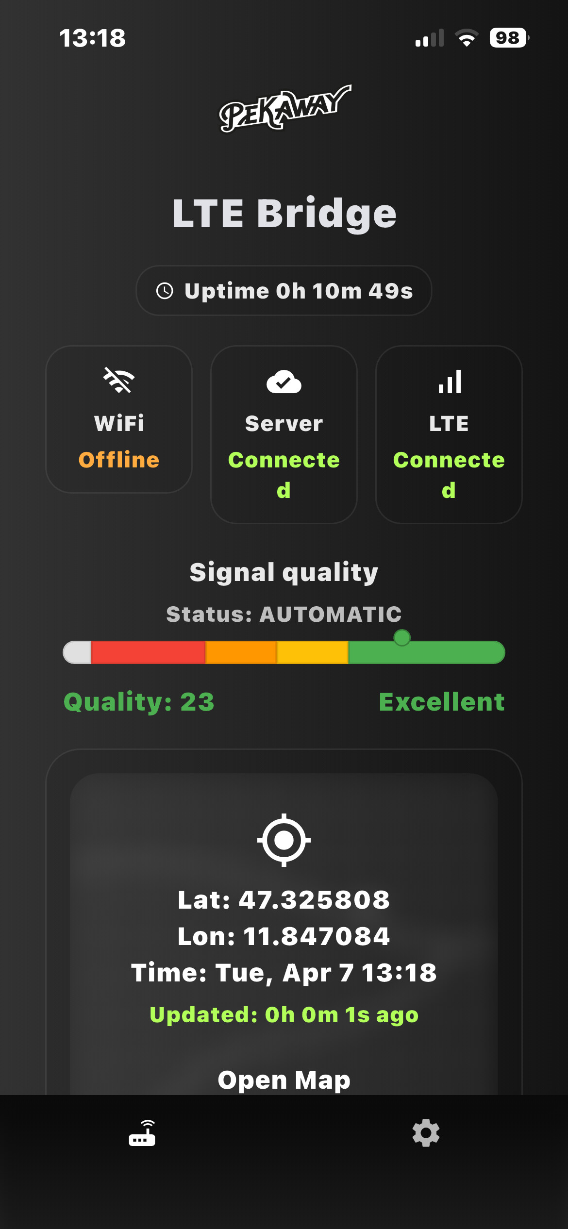

Da wurde die Euphorie schon mal eingebremst. Nächstes Zickenspiel dann die LTE Bridge. Bislang Netzprobleme aber seit dem letzten Update lief sie auf einmal tadellos. Bis eben. Jetzt hat sie wieder ein Problem und will nicht mehr mit dem Core. Das mit dem Senso 4 Gasdingsbums. Das erste Problem was der Core nicht wollte. Nun gut, ist halt so. App gibts ja auch, die kann. Und jetzt halt eben der Hammer vom Core. Von null auf Nichts alle vorher tadellos funktionierenden Sensoren weg. Und keiner hat ne Ahnung, was da passiert sein kann. Es ist ja nicht so, dass die z.B. Tanksensoren oder Ruuvis kaputt wären. Der Core erkennt sie ja, nur will er sie nicht mehr.

Zur Bridge hab ich keine idee die läuft bei mir.
Haste die Bridge so wie das System auf aktuellen stand ?
bridge v3 und van pi os 2.0.9.
Denn in der 2.0.9. wird extra das Wlan neugestartet wenn die bridge keine verbindung bekommt. AP ist aktiv oder eine router angeschlossen der nun das Wlan bringt.

DS Sensoren: Ja ich habe das original Pekaway Display mit dem dazugehörenden Kabel auf dem Core. Also nix verlängert oder so. Und die liefen bislang absolut perfekt. Aber der neue Test mit den DS nach dem Shutdown kommt noch.

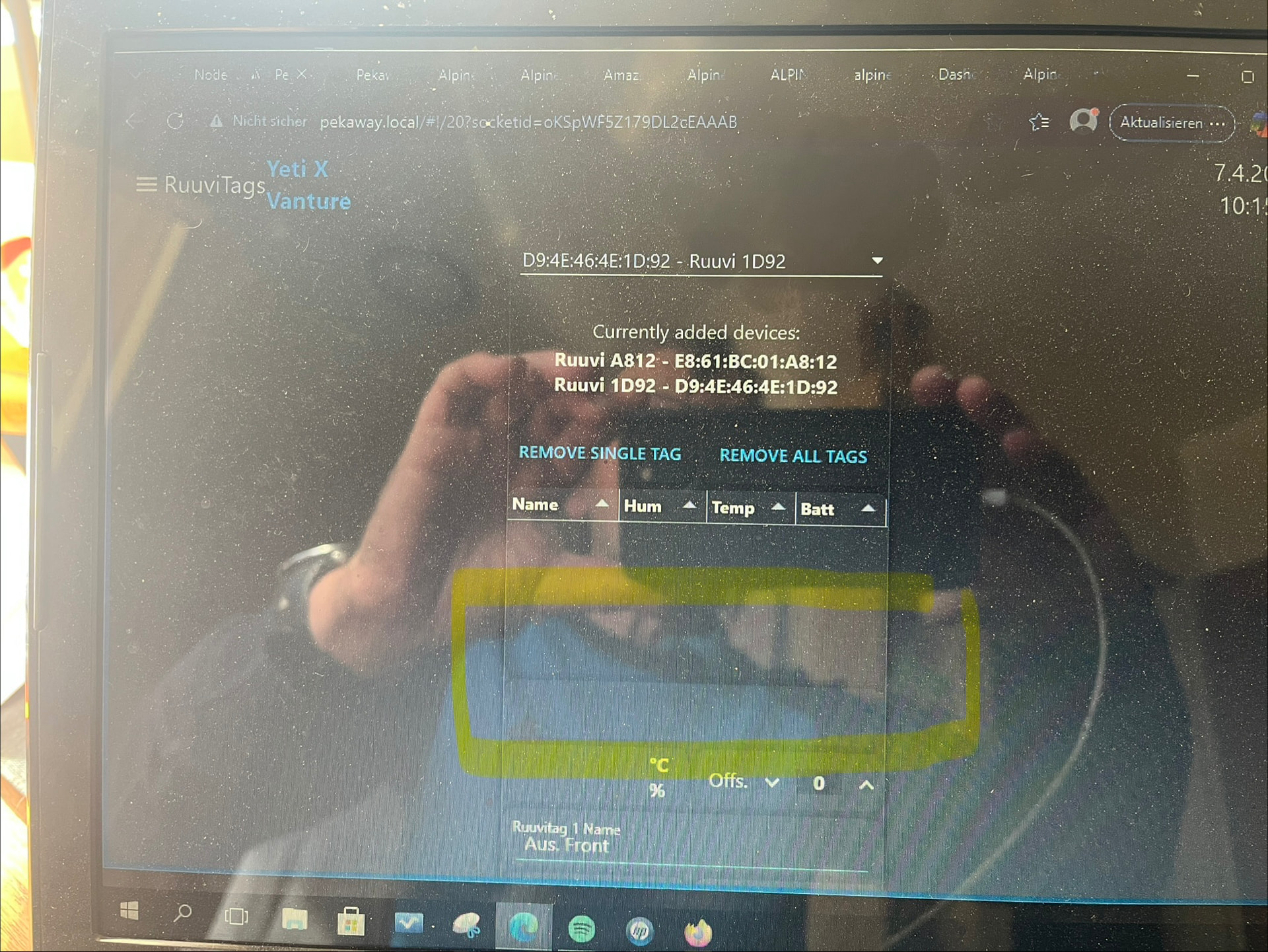

Ruuvis: Der Core erkennt sie zwar aber er will sie nicht mehr übernehmen. Liefen bislang ebenfalls perfekt. Da war ja noch der Senso4 der über BLE gelaufen ist. Habe den aber auf „no bt scale“ gesetzt, weil der Core nichts mit den Daten anfangen kann. Also soll er auch nicht nach ihm scannen. Sonst laufen nur die 2 Ruuvis über BLE.
Interessant ist: Auch jetzt. Der Core erkennt sie zweifelsfrei, aber er will sie nicht übernehmen.
Nächstes Resultat: Leider immer noch negativ! Kein Sensor gefunden!

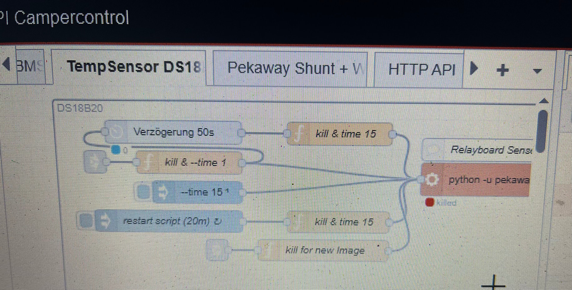

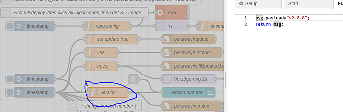

Ich frage jetzt halt nochmals: was bedeuten in Node Red die ganzen Killed Markierungen? Genau nur bei den Sensoren die alle nicht mehr erkannt werden?

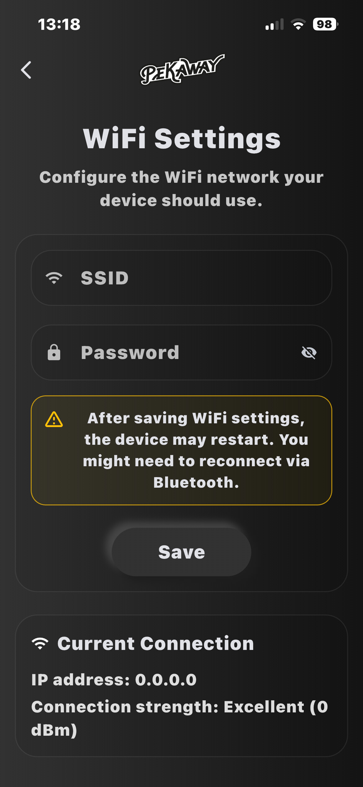

und über die LTE Bridge weiter keine Verbindung zum Core via WLAN .
Hast du mit deinem Core verbindung ins www???

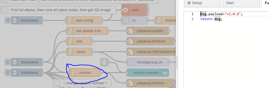

dann mach doch mal ein Update. Vermutlich geht das nicht so einfach, da du ja die neueste version hast.
Dazu müsstest du auf der Seite New Version
Da die 9 in 8 ändern und auf deploy drücken,
danach den timestamp links daeben drücken
Dann wechselst du auf die Seite init_flow und dückst da den Timestamp ganz oben links. Warte da ruig 1-2 Miuten bevor du den Timestamp drückst das sicher ist, das der Pi wieder ganz oben ist.
Dann wird die 2.0.8 in die globalen Werte geschrieben, und schon hast du ein altes System das ein Update haben möchte.
Eventuell ist ja ein Treiber zerschossen den du damit vileicht reparierst. ist ein Versuch wert.
Sicher dir deine Userdaten weil die sind nach dem Update wech.
@ahtdf :pleading_face: Ich habe leider keine direkte Verbindung ins www. mit dem Core. Updates gehen bei mir erst mal nur über den Laptop auf die SD Karten. :sweat_smile:

und ich frage halt nochmal: WAS BEDEUTEN DIESE „KILLED“ Ausgaben bei all den Nodes?Die sind überall da wo die Probleme sind.
Welche Killed ausgabe einst du ? hast du mal einen screenshot ?
Klingt für mich tatsachlich irgendwie nach einer exec Node (Linux Komandozeilen Befehle)

Das sind die hier :pleading_face: zum Beispiel
