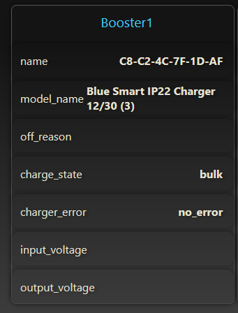

Beim IP22 bekomme ich bei Input / Output voltage keine Werte:
Weißt du woran das liegt?

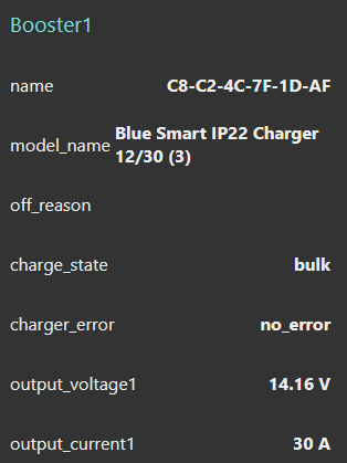

Habe es gefunden.
Die Werte heißen:
output_voltage1
output_current1
starte victron-ble mal auf der Console und guck was da geliefert wird.
ggf. muss du den Flow anpassen

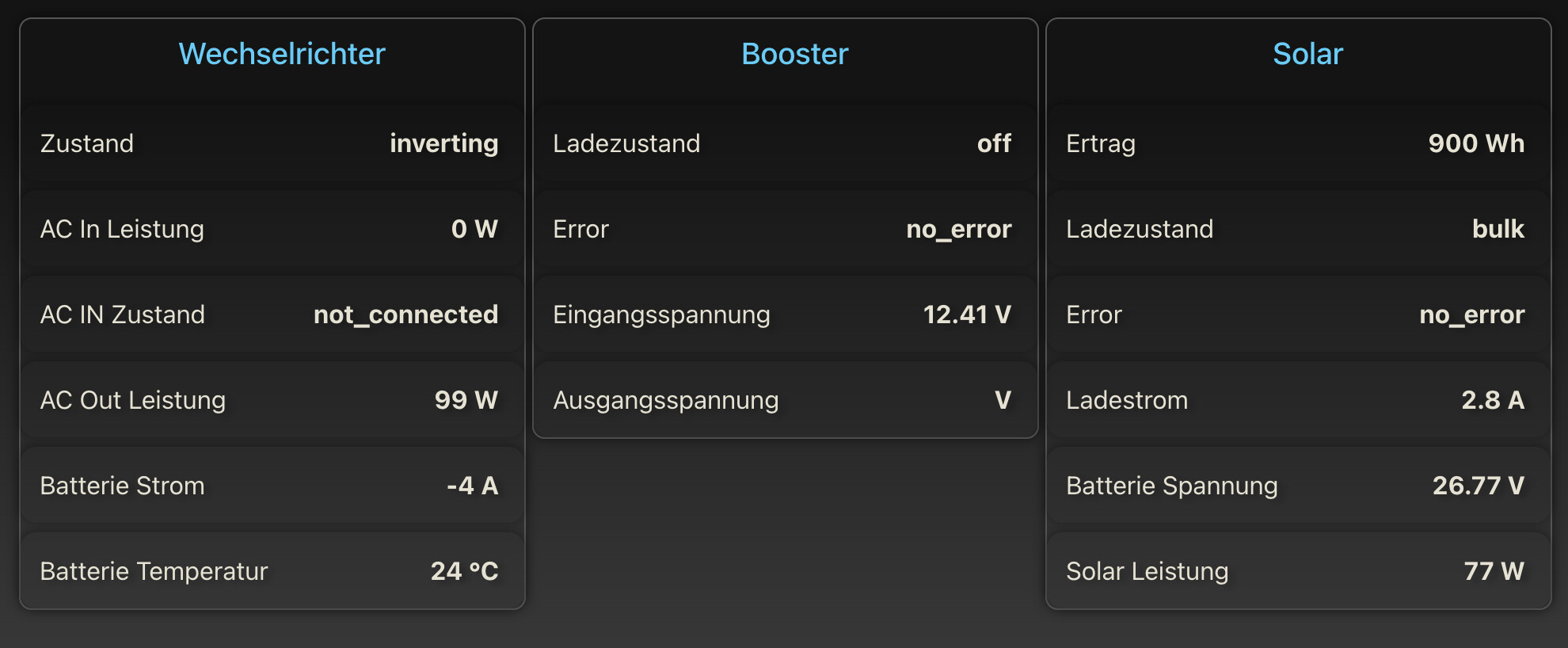

Hi @Juergen,
vielen Dank für das Teilen! Ich habe bei mir erfolgreich einen SmartSolar, Orion Ladebooster und mit dem Smart Dongle auch einen Multiplus einbinden können.
Bei mir gibt es den Timestamp, den du als Input definiert hast allerdings nicht (vielleicht nutzen wir unterschiedliche Versionen?). Ich habe stattdessen eine eigene inject-Node mit einem Interval von 3 Sekunden verwendet.
Hier mein JSON dazu:

Ich habe zudem victron-ble nicht über pip3 installiert, sondern über pipx (umgeht das Problem, dass man ansonsten –break-system-packages verwenden muss).
sudo apt update && sudo apt install pipx
pipx install victron_ble
Dadurch ändert sich der Pfad von victron-ble zu /home/pi/.local/bin/victron-ble. Bedenkt das falls ihr meinen Flow verwendet.

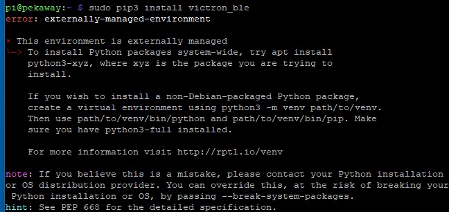

ich habe den Befehl ausgeführt und bekomme folgende Info:
Was bedeutet das genau? Das bei mir der Befehl “apt install python3-victron_ble” lauten muss?
Sorry, ich hab keine Ahnung von Linux :-/
Danke.

Weiter oben ist der Parameter --break-system-packages erwähnt. Ich vermute damit funktioniert es. Auch wenn ich kein Freund von solchen Frickeleien bin, ich würds lieber mit venv machen, aber das für einen Laien recht kompliziert, das müsste mal jemand machen und dann ne Doku schreiben. Ich würds machen, aber ich nutze das nicht. Aber offenbar funktioniert das ja mit dem Parameter, zumindest hat hier keiner geschrieben dass es nicht geht oder Probleme macht.

In der Antwort zu dem Post in dem
erwähnt wird, wurde aber stark davon abgeraten es einfach so einzusetzten!
Ich stand vor einigen Tagen auch vor dem gleichen problem…
Die Lösung ist, sich mit Python eine Virtuelle Umgebung zu bauen.
Da ich kein Entwickler bin und in Programmiersprachen nur Grundkenntnisse habe, habe ich (auch wenn ich es nicht leiden kann) KI genutzt.
Dort einfach die gesammte Fehlerausgabe eingegeben wurde ich mit ein wenig zusätzlich selbst nachdenken zum Erfolg geführt. (Persönlich/Private Infos zur Sicherheit vorher löschen/ersetzen, was hier aber glaub nicht soo wichtig ist)
