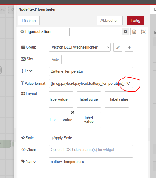

des Weiteren habe ich immer das Problem, dass bei der Starter Batterie immer °C angezeigt wird:
(msg.payload.payload.starter_voltage)
Starter Battery
12.77°C
du hast in einer TextNode soetwas stehen
wenn du das °C wegmachst und ein V dann sieht die ganze Sache anders aus :wink:
habs hinbekommen,

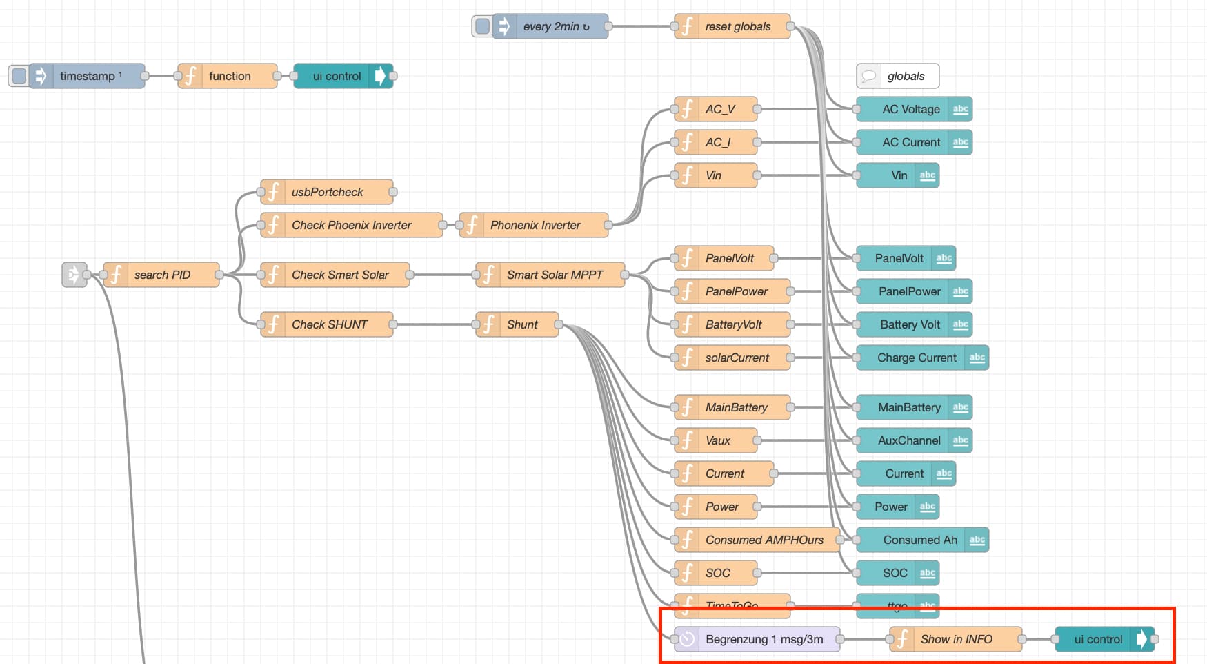

kann es ein, dass wenn man zu viele Daten per bluetooth abruft und die dann auch immer an Display sendet, wie Batteriestatus, Solarladung etc. das Display langsamer reagiert?
Ich hatte jetzt schon mehrmals im connection timeout als Nachricht bekommen.
Hängt das evtl. damit zusammen? So wie ich das verstehe, werden ja nur wenige Nachrichten an den Touchscreen geschickt
