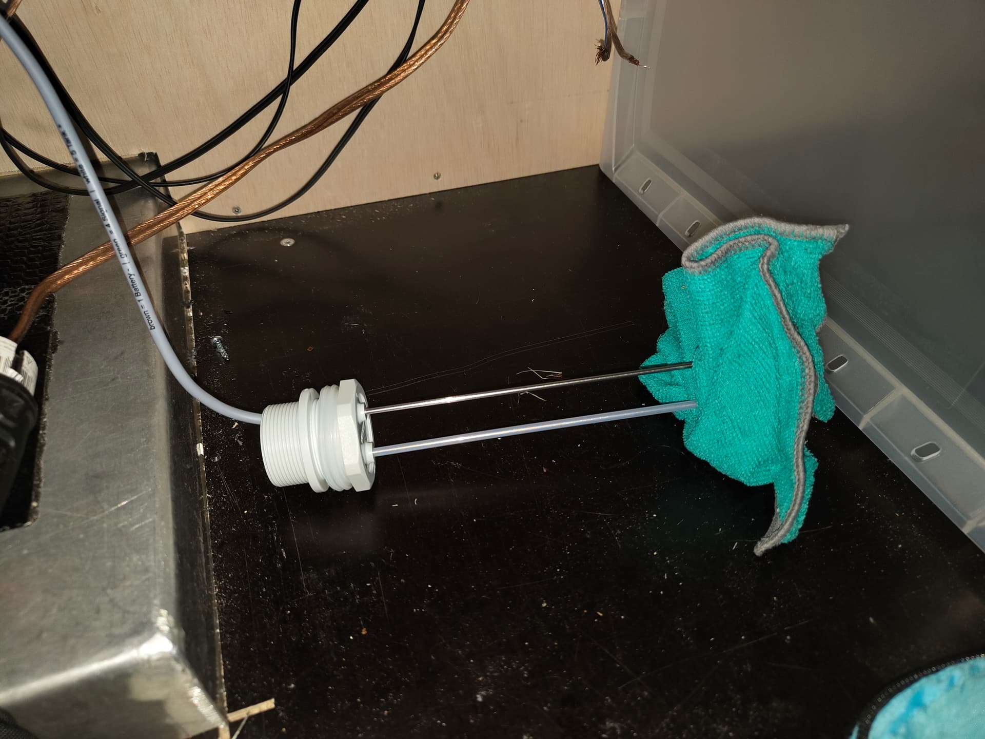

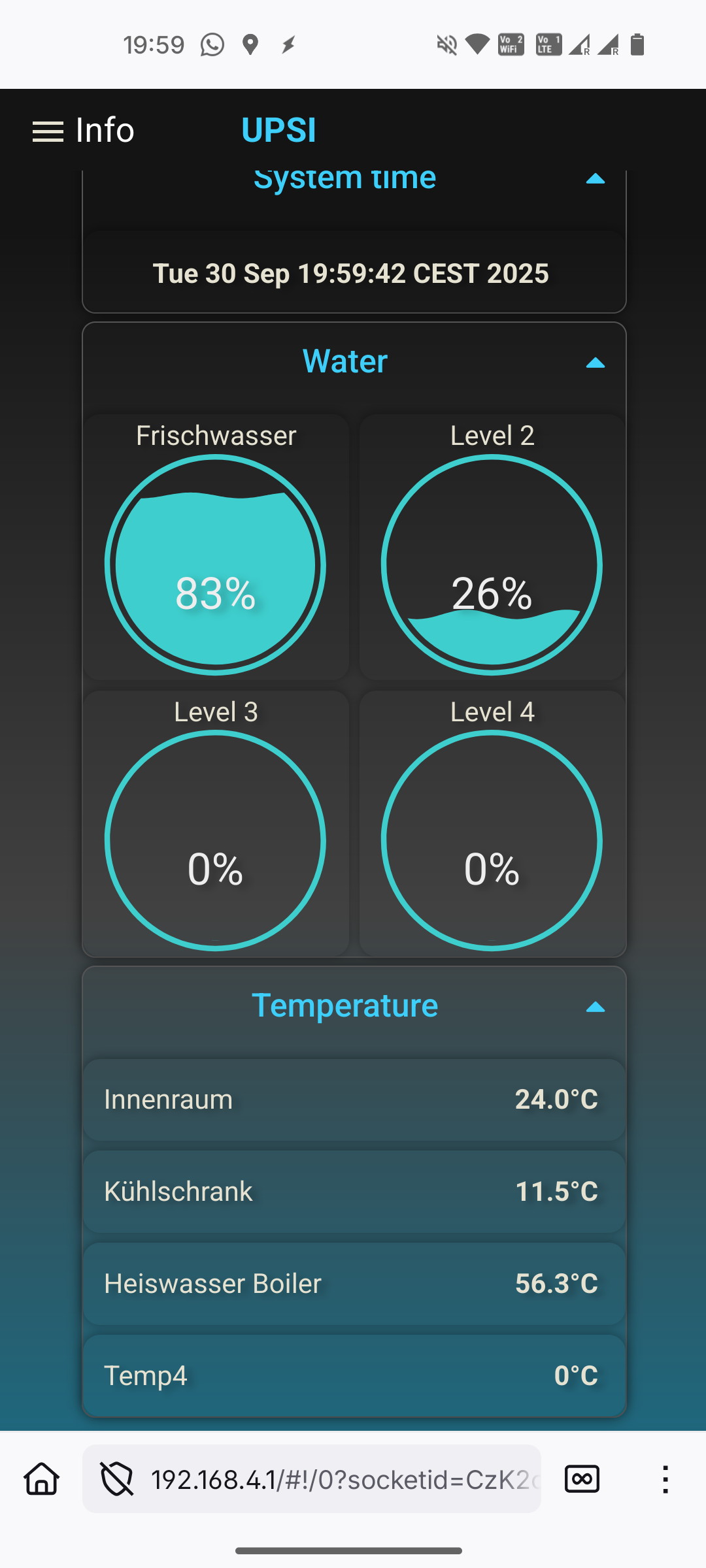

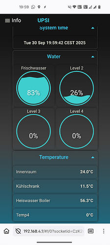

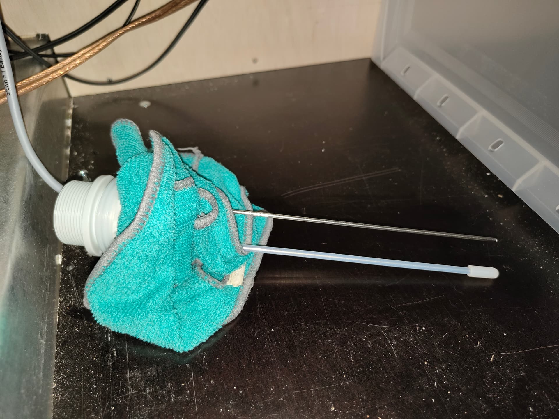

Hatte das ganz mal mit dem Vanpi getestet, dazu einen feuchten Lappen an die Elektrode gehalten, ca 2 cm breit. Dabei war es der Sonde egal an welche Stelle ich die Elektroden berühre, für den Füllstand war nur die Fläche ausschlaggebend.
Irgendwo steht es aber meine ich auch in der Doku hier das es geht.
Grüße
Ob das direkt invertiert werden kann, denke ich nicht, aber wenn das so ist kann man in nodered etwas bauen, kein Problem!
Mich hat meine Errinerung nicht getäuscht, der Sonde ist völlig egal, ob sie oben oder unten benetzt ist. Es geht nur darum wie viel Bereich der Sonde benetzt ist.
