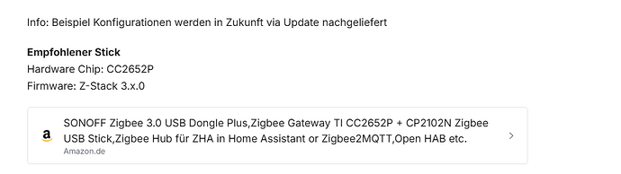

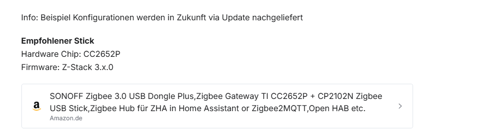

Ich versuche auch Zigbee ans Laufen zu bekommen und habe mir dafür exakt den gleichen Stick wie in der Doku beschrieben gekauft:
Leider komme ich auch nicht in das Zigbee2MQTT Admin Panel. Die Seite wird nicht geladen.
Ich hatte vorher einen anderen SONOFF 3.0 USB Dongle Plus und dachte es liegt am “falschen” Stick. Ich habe leider keine tiefgreifende Kenntnisse über die Funktionsweise des Systems.
Gibt es eine relativ simple Möglichkeit das ganze mit dem Stick aus der Doku ans laufen zu bekommen? Muss evtl. der Stick geflasht werden?
Philip
Du bis hier genau richtig und hast das gleiche Problem,
Leider ist der Stick den du gekauft hast nicht der Stick aus der doku.

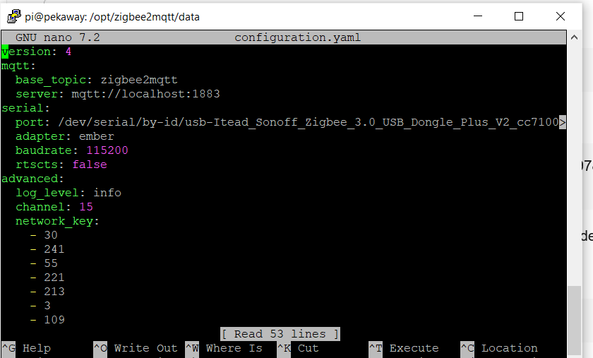

ls -l /dev/serial/by-id
Dabei kommt sowas raus.
usb-Itead_Sonoff_Zigbee_3.0_USB_Dongle_Plus_V2_cc7100a1c712ef11a6b978b8bf9df066-if00-port0
das Gibt dir die ID deines Dongles. damit weist du dann genau diesen Dongle in der Yaml zu.
Dazu öffnest du die .yaml
sudo nano /opt/zigbee2mqtt/dataconfiguration.yaml
dort gehst du mit den Pfeiltasten zu port:
und fügst deine ID ein.
Wichtig, das
/dev/serial/by-id/
muss noch davor.
Strg+x zum schließen, dann speichern mit enter
zu guter letzt
sudo systemctl restart zigbee2mqtt.service
und im Dashboard aktivieren.
unter 192.168.4.1:8080 kommst du ins onbording (dort sollte diese datei auch erstellt werden, nur eben mit dem USB Port bezug, nicht der ID)
und über 192.168.4.1:8099 ins Zigbee Dashboard
Sollte es nicht klappen, dann musst du in den tty Rules noch den von dir verwendeten Port auskommentieren, damit er nicht zu nodered zugewiesen wird.

Ich habe inzwischen (ich meine auch pPort 3) auskommentiert und in der yaml die serial bei ID festgeschrieben.
Seit dem update auf 2.0.8 (hatte mir das alte Image zerballert) habe ich auch keine Probleme mehr mit sporadisch nicht funktionierendem Dienst. (besagtes offline/online im Debugfenster vom NodeRed und gleichzeig nicht funktionierenden Tastern)
Ob da jetzt noch was geändert wurde, oder es (wahrscheinlicher), an den vielen Versuchen/Installationen etc. liegt, weis ich nicht.
Ich muss auch seit dem nichtmehr bei jedem Neustart den Switch im UI neu aktivieren und kann so auch einen USB Hub benutzen. Dieser hängt jetzt an dem auskommentiertem Port 3 und daran der LTE und Zigbee Dongle.
