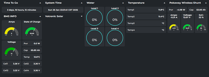

Ich habe jetzt ein paar Änderungen an der bleJBD.py vorgenommen und bekomme jetzt auch alle Werte in VanPi. Ich musste dabei noch die if startswith/endswith -Statements anpassen und auch den Temperaturwert anders übergeben, damit dieser in VanPi angezeigt werden kann.

@WulleOnTour VanPi erwartet die Temperatur in der Variable “TempMOS” und nicht in “TempC1” oder “TempC2”, daher habe ich folgende Zeile hinzugefügt:
rawdat['TempMOS'] = (int.from_bytes(response[23:25], byteorder='big', signed=True) - 2731) / 10.0
Und ich habe den Bereich unten mit den if-Abfragen etwas geändert:
if (response2.startswith(b'\xdd\x04')):
        response2 = response2[4:-3]

Für mich funktioniert es jetzt so.
